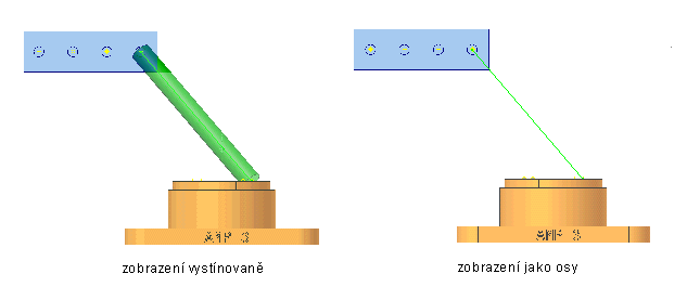

Dráty a kabely lze zobrazit vystínovaně nebo jako osy. Výchozím nastavením je zobrazení Osa. Toto nastavení se doporučuje použít k tvorbě a směrování drátů a kabelů.
Je-li vybrána možnost Zobrazení vystínovaně, objekt svazku bude nakreslen jako trojrozměrné stínované těleso s průměrem nastaveným v definici knihovny. Vzhledem se podobá fyzickému objektu: Zobrazení osy zobrazuje objekty jako čáry a usnadňuje zobrazení a práci v existující geometrii modelu.
Možnosti zobrazení drátu vystínovaně nebo jako osy lze u drátů a kabelů ve vybrané sestavě svazku nastavit jednotlivě nebo hromadně.
