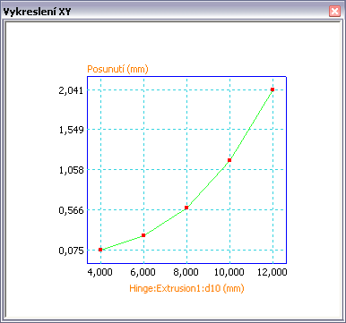

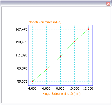

U parametrických studií můžete zobrazit výsledky jako dvojrozměrný graf XY.
Následující obrázek je ze stejné simulace jako předcházející obrázek. Vykreslení XY je určeno spíše pro výsledky posunutí než pro výsledky napětí Von Mises.

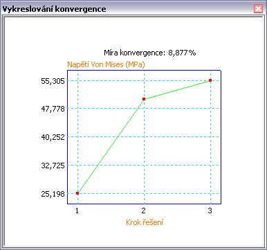

Definujte kritéria konvergence, která jsou použita k dosažení řešení. Potom můžete zobrazit výsledné grafické znázornění konvergence, které zobrazuje počet použitých upřesnění a hodnoty parametru asociované s každým upřesněním.
Chcete-li zobrazit vykreslení XY výsledné konvergence, je nutné upravit nastavení konvergence a nastavit parametr Maximální počet upřesnění h na hodnotu větší než nula. Klikněte v prohlížeči pravým tlačítkem na uzel složky Výsledky a potom vyberte položku Vykreslování konvergence. Kritéria konvergence se nastavují v dialogu Nastavení konvergence.
