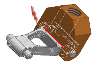

Použití detekce kolizí
Pomocí možnosti Detekce kolizí při řízení vazeb identifikujete nesprávně umístěné komponenty. Použitím vazeb podle potřeby umístíte komponenty a potom řízením vazeb simulujete mechanický pohyb. Jestliže komponenty kolidují, zobrazí se zpráva a dotčené komponenty jsou v prohlížeči zvýrazněny.
Názorná ukázka detekce kolize pohybujících se komponent
