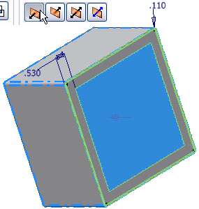

  1. Pomocí příkazu Zobrazit krychli změňte pohled tak, aby byl náčrt viditelný.

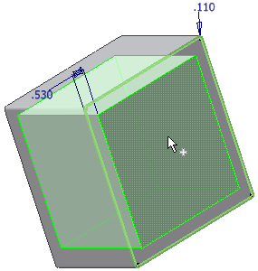

  2. Klikněte na příkaz Vysunout a pak klikněte uvnitř vnitřní smyčky náčrtu. Náhled ukazuje aktuální vzdálenost vysunutí.
  3. V poli Meze dialogu Vysunutí zvolte z rozevírací nabídky K dalšímu. Pokud používáte miniaturní panel nástrojů, vyberte v rozevírací nabídce možnost K další ploše/tělesu.
  4. V dialogu Vysunutí nebo na miniaturním panelu nástrojů klikněte na příkaz Vyjmout.

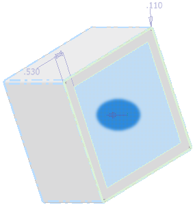

    Ve vybrané oblasti součásti skříně byste měli uvidět ukazatel směřující dovnitř skříně. Ukazatel ukazuje směr vysunutí výřezu. I když je směrový ukazatel ztlumený, je viditelný ve zvýrazněné části obrázku.
  5. Pokud chcete indikátor zobrazit jasněji, klikněte v dialogu nebo na miniaturním panelu nástrojů na tlačítko Obrátit směr.
  6. Klikněte na druhé tlačítko Obrátit směr. Ukazatel musí směřovat dovnitř skříně.

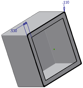

  7. Kliknutím na tlačítko OK vytvořte řez. Protože byla vybrána možnost K dalšímu v nabídce Meze nebo K další ploše/tělesu na miniaturním panelu nástrojů, bude operace Vyjmout ukončena na další ploše, na kterou narazí. V tomto případě se jedná o zadní plochu skříně.

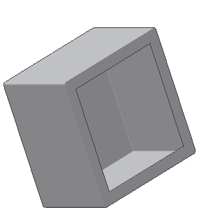

  8. V prohlížeči klikněte pravým tlačítkem na položku Náčrt1 (umístění pod Vysunutí1) a pak zrušte zaškrtnutí políčka nacházejícího se vedle možnosti Viditelnost.
  9. Uložte součást.
