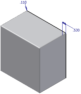

Stejně jako u součásti krytu musí tato součást mít dutinu nebo skořepinu. Ale na rozdíl od součásti krytu, nebudete v průběhu vytváření skořepiny odstraňovat žádné plochy.
  1. Klikněte na příkaz Skořepina.
  2. Zvýrazněte výchozí hodnotu v poli Tloušťka.
  3. V pravém pohledu náčrtu, který je stále zobrazen v grafickém okně, zvolte hodnotu tloušťky stěny 0,060.
  4. Kliknutím na tlačítko OK vytvořte skořepinu. Protože skořepina odstranila pouze vnitřní materiál, součást není viditelně změněna.
  5. Uložte součást.
