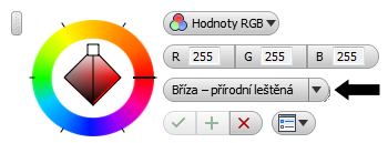

    Prohlížeč vzhledů
  1. Na kartě Nástroje panelu Materiál a vzhled klikněte na možnost Vzhled . Zobrazí se Prohlížeč vzhledů.
  2. Vyberte komponentu, prvek nebo plochu se vzhledem, který chcete změnit.
  3. V Prohlížeči vzhledů v podokně Vzhledy dokumentu pozastavte kurzor nad různými vzhledy a zobrazte tak před výběrem jejich náhled.
  4. Chcete-li na výběr použít vzhled, klikněte na něj.
