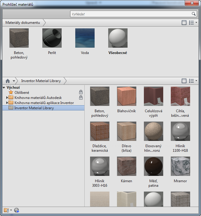

Prohlížeč vzhledů
Prohlížeč vzhledů umožňuje vytvářet a upravovat komponenty vzhledů v dokumentu a zajišťuje přístup ke vzhledům umístěným v dostupných knihovnách.

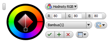

Kombinace obrázků textur a barev materiálu
Při použití textury na součást lze určit, do jaké míry barva textury součást ovlivní. Pomocí Editoru vzhledu lze určit hodnotu útlumu obrázku. Hodnota útlumu obrázku představuje nastavení neprůhlednosti pro obrázek textury. Pokud například zkombinujete béžovou texturu s hodnotou útlumu obrázku 50 a modrou barvou materiálu, výsledkem bude stejnoměrná směs těchto dvou barev.
Pokud chcete texturu na součásti zobrazit s věrohodnou přesností podle barvy textury, nastavte hodnotu útlumu obrázku na 100.

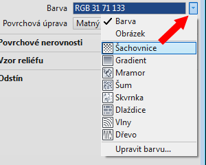

Procedurální mapy
Pevná matice barevných pixelů vytvoří rastrový obrázek, zatímco matematický algoritmus vytvoří procedurální mapu. V důsledku toho se typy ovládacích prvků u procedurální mapy liší v závislosti na možnostech postupu. Procedurální mapy lze vytvořit ve dvou nebo třech rozměrech. Chcete-li materiálu dodat hloubku a složitost, můžete procedurální mapu vnořit do jiné procedurální mapy.
Procedurální mapy se používají spolu s texturou vzhledu a mapami výřezů. Přistoupit k nim lze z bodů úprav obrázku nebo barvy.
