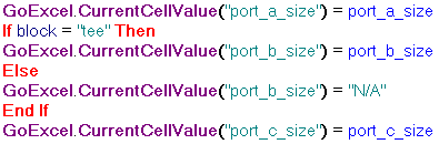

  3. Vytvořte další část pravidla, které zapisuje hodnoty velikostí tří portů do tabulky.
    Kopírování bloku kódu
    GoExcel.CurrentCellValue("port_a_size") = port_a_size
    If block = "tee" Then
    GoExcel.CurrentCellValue("port_b_size") = port_b_size
    Else
    GoExcel.CurrentCellValue("port_b_size") = "N/A"
    End If
    GoExcel.CurrentCellValue("port_c_size") = port_c_size
    Rozloženému bloku se stylem „koleno“ byla přiřazena náhradní hodnota N/A.

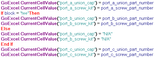

  5. Přidejte do pravidla část, která přiřazuje hodnoty buněk z čísel součástí spojovací komponenty a součástí šroubu vypočtených podle pravidla screw_part_number_rule.
    GoExcel.CurrentCellValue("port_a_union_cap") = port_a_union_part_number
    GoExcel.CurrentCellValue("port_a_screw_kit") = port_a_screw_part_number
    GoExcel.CurrentCellValue("port_b_union_cap") = port_b_union_part_number
    GoExcel.CurrentCellValue("port_b_screw_kit") = port_b_screw_part_number
    Else
    GoExcel.CurrentCellValue("port_b_union_cap") = "N/A"
    GoExcel.CurrentCellValue("port_b_screw_kit") = "N/A"
    End If
    GoExcel.CurrentCellValue("port_c_union_cap") = port_c_union_part_number
    GoExcel.CurrentCellValue("port_c_screw_kit") = port_c_screw_part_number
    Stejně jako v případě položky port_b_size v předchozí části pravidla zůstává v platnosti podmínečné zpracování hodnot souvisejících s portem Port B.
