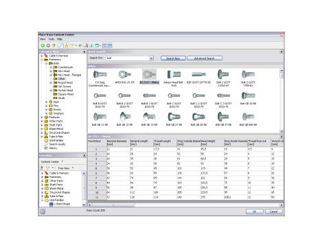

Umístit z Obsahového centra
Zobrazí se dialog Umístit z Obsahového centra.
- Zapněte následující možnosti:
- Vyhledávání
- Oblíbené
- AutoDrop
- Zobrazení stromu
- Pohled tabulky
Tip: Některá tlačítka mohou být již vybrána. Kliknutím na ně se ujistěte, že jsou zapnutá.
Dialog Umístit z Obsahového centra je hlavní rozhraní pro uživatele Obsahového centra. Slouží k vyhledání, výběru a umístění normalizované součásti nebo prvku do sestavy. Tento dialog obsahuje sloučené zobrazení obsahu umístěného ve všech nakonfigurovaných knihovnách.
V dialogu Umístit z Obsahového centra se zobrazí několik panelů:
- Panel Pohled kategorie vlevo obsahuje stromovou strukturu aktuální databáze Obsahového centra.
- Panel Zobrazení seznamu umístěný vpravo obsahuje všechny položky dostupné v kategorii (složce) vybrané na panelu Pohled kategorie.
- Na panelu Pohled tabulky jsou zobrazeny všechny členy rodiny součásti (prvku) vybrané na panelu Zobrazení seznamu.
- Panel Vyhledat umožňuje vyhledávání komponent v knihovnách.
- Na panelu Oblíbené položky se nacházejí často používané součásti.
- Na panelu Historie jsou zobrazeny naposledy umístěné komponenty.
