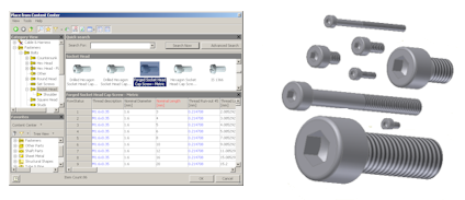

Pomocí prohlížeče Obsahového centra vyhledejte rodinu Kovaný šroub s hlavou s vnitřním vybráním – metrický.
- Na panelu Pohled kategorie rozbalte kategorii Spojovací součásti
Šrouby a klikněte na kategorii Šrouby s vnitřním šestihranem. Na panelu Zobrazení seznamu vpravo se zobrazí seznam rodin součástí obsažených v kategorii Zápustné šrouby. Rodiny jsou seřazeny podle abecedy.
- Na panelu Zobrazení seznamu vyhledejte a vyberte rodinu Kovaný šroub s hlavou s vnitřním vybráním – metrický. Členy rodiny se zobrazí na panelu Pohled tabulky.
