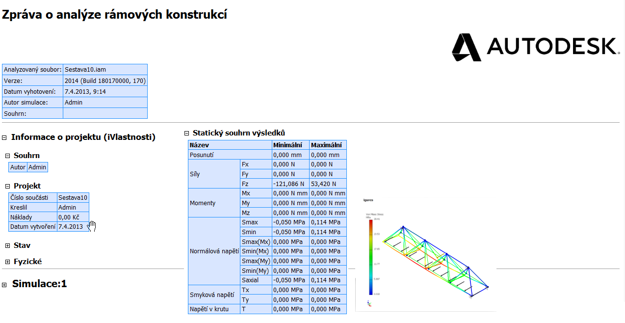

Výsledky analýzy můžete sdílet různými způsoby, publikováním zpráv a publikováním modelu ve formátu DWF. Data analýzy rámových konstrukcí lze také exportovat do formátu RTD.
Pro celý projekt, model nebo jednotlivou studii simulace je možné vytvořit zprávy a uložit je ve formátech HTML, MHTML nebo RTF. Zprávy obsahují text a obrázky ve formátu PNG, což jsou statické snímky výsledků analýzy. Zprávu můžete vytisknout a výsledky převést do jiného programu například do aplikací Word nebo PowerPoint.
Výstup zprávy může být upraven tak, aby zobrazoval pouze vhodné informace.
