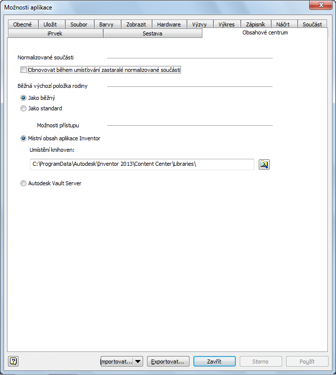

Tato část vysvětluje, jak migrovat přizpůsobené knihovny Obsahového centra. Uvedené informace se týkají migrace přizpůsobených knihoven Obsahového centra v Místním obsahu a na serveru úložiště. Nejprve zjistěte, zda vaše přizpůsobené knihovny Obsahového centra náleží do Místního obsahu nebo na server úložiště. Místní obsah byl přidán v aplikaci Inventor 2010. Na kartě Obsahové centrum v možnostech aplikace zkontrolujte typ používaného obsahu. Viz obrázek 1.
Obrázek 1
Poznámka: Pokud byly v rodinách komponent přizpůsobené knihovny Obsahového centra použity přizpůsobené styly, migrujte nejprve přizpůsobené styly. Informace o migraci přizpůsobené knihovny stylů naleznete zde.
Migrace přizpůsobených knihoven Obsahového centra v Místním obsahu
Aplikace Inventor Desktop Content je ve výchozím nastavení umístěna ve složce C:\ProgramData\Autodesk\Inventor <verze>\Content Center\Libraries nebo C:\Documents and Settings\All Users\Application Data\Autodesk\Inventor <verze>\Content Center\Libraries. Toto výchozí umístění lze změnit na kartě Obsahové centrum v možnostech aplikace. Viz obrázek 1.

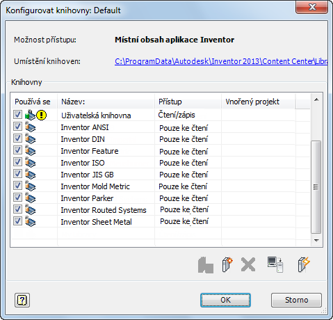

V dialogu projektu klikněte na položku [Konfigurovat knihovny Obsahového centra]. Staré přizpůsobené knihovny Obsahového centra jsou uvedeny v dialogu Konfigurovat knihovny. Všimněte si, že je vybrán sloupec Používá se. Kliknutím na tlačítko [Nástroj Aktualizovat] zahajte migraci. Viz obrázek 2.
Poznámka: Ikona vykřičníku před názvem knihovny značí, že knihovnu nelze použít v Obsahovém centru. Knihovnu je nutné aktualizovat pomocí nástroje Aktualizovat.

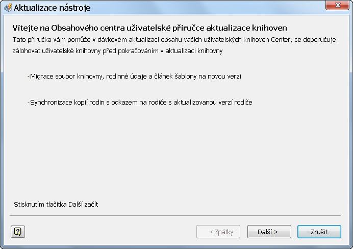

Krok 3: v dialogu Nástroj Aktualizovat použijte Průvodce aktualizací uživatelských knihoven Obsahového centra. V průvodci můžete pomocí tlačítka [Další] krok za krokem dokončit migraci uživatelských knihoven. Viz obrázek 3.
Obrázek 3
Zobrazí se dialog Nástroj Aktualizovat. Klikněte na tlačítko [Další] – Zobrazí se seznam starých přizpůsobených knihoven Obsahového centra, které budou aktualizovány. Viz obrázek 4.

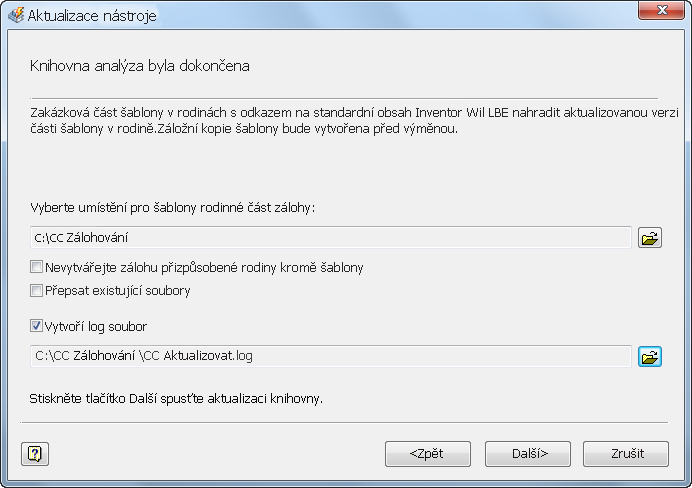

Bude provedena analýza knihovny a zobrazí se její výsledky. Pokud budou nalezeny jakékoliv problémy, je třeba je před pokračováním vyřešit. Pokud nejsou nalezeny žádné problémy, zobrazí se možnosti zálohování. Určete složku, ve které se má vytvořit záloha, a klikněte na tlačítko Další. Viz obrázek 5.

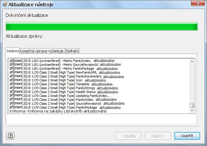

Po dokončení procesu zkontrolujte zprávu o aktualizaci. Viz obrázek 7.

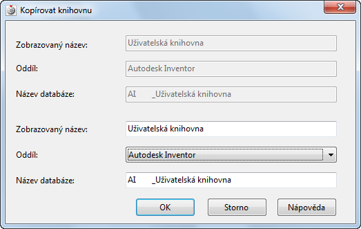

  • V okně konzoly serveru ADMS rozbalte položku Knihovny a kliknutím pravým tlačítkem na knihovnu ji zkopírujte. Viz obrázek 8.
    Obrázek 8
  • V dialogu Kopírovat knihovnu zadejte název knihovny, vyberte oddíl aplikace Autodesk Inventor 2013 a klikněte na tlačítko OK. Knihovna bude zkopírována do oddílu aplikace Autodesk Inventor 2013. Viz obrázek 9.
