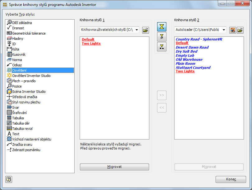

- Zobrazí se dialog Správce knihovny stylů aplikace Inventor. Viz obrázek 2.
Obrázek 2
- Nalevo v podokně Knihovny stylů 1 se nachází tlačítko prohlížeče. Pomocí prohlížeče přejdete do složky, kde se nacházejí starší kolekce stylů (ve formátu .xml). Výchozí umístění složky je C:\Program Files\Autodesk\Inventor<stará verze > Design Data nebo C:\Users\Public\Documents\Autodesk\Inventor<stará verze > Design Data. Můžete také kliknout na tlačítko Otevřít knihovnu stylů a vybrat určitou starou složku knihovny stylů.
- Napravo v dialogu v podokně Knihovny stylů 2 se nachází také tlačítko prohlížeče, kterým přejdete do umístění nové knihovny stylů. Výchozí umístění složky je C:\Program Files\Autodesk\Inventor<nová verze > Design Data nebo C:\Users\Public\Documents\Autodesk\Inventor<verze > Design Data. Můžete také kliknout na tlačítko [Otevřít knihovnu stylů] a vybrat určitou novou složku knihovny stylů.
- V příkladu na obrázku 2 byla v seznamu Vyberte typ stylu úplně nalevo v dialogu vybrána kolekce Styl osvětlení. Umístění složek staré i nové knihovny stylů byla také vybrána pomocí příslušného tlačítka prohlížeče a jejich obsah se zobrazí v levém a pravém podokně. Tlačítko [Migrovat] v podokně panelu se starou knihovnou stylů bude zvýrazněno.

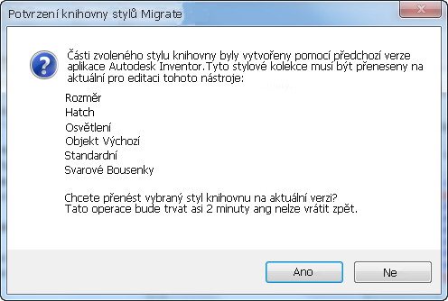

- Migraci zahajte kliknutím na tlačítko Migrovat v dolní části podokna Knihovny stylů 1. (Všimněte si, že toto tlačítko je aktivní pouze v případě, že knihovna vyžaduje migraci.) Zobrazí se dialog Potvrdit migraci knihovny stylů s výzvou k potvrzení migrace. Podle potřeby klikněte na tlačítko Ano nebo Ne, viz obrázek 3.

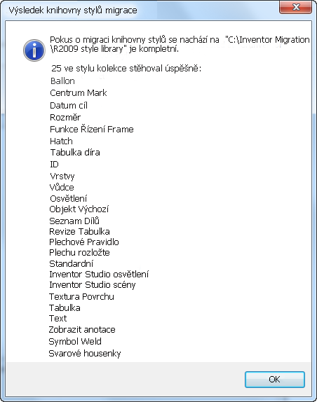

- Proces migrace může trvat i několik minut. Po dokončení se zobrazí dialog s výsledky migrace. Viz obrázek 4. Kliknutím na tlačítko OK zavřete dialog.
Obrázek 4
Poznámka: Migraci stylu nelze vrátit a veškeré uživatelské úpravy knihovny stylů budou ztraceny. Můžete je obnovit ze zálohy.

Kolekce stylů může být v podokně knihovny stylů zobrazena třemi způsoby. Tyto metody se ovládají tlačítky filtrů, která se nacházejí v horní části uprostřed dialoguSprávce knihovny stylů a jsou popsány níže:
Zobrazit všechny styly: Toto tlačítko je aktivní ve výchozím nastavení a zobrazí všechny styly v obou knihovnách stylů. Definice stylů, které jsou totožné v obou knihovnách, jsou zobrazeny normálním černým písmem.
Zobrazit neshodné styly: Kliknutím na toto tlačítko zobrazíte styly, jejichž definice jsou v těchto dvou knihovnách odlišné. V tomto nastavení jsou názvy těchto stylů podtržené a zobrazují se červeně.
- Výběrem položky
Zobrazit jedinečné styly zobrazíte styly, které v jedné knihovně existují, ale ve druhé neexistují. V tomto nastavení jsou názvy stylů psány kurzívou a zobrazují se modře.
Kopírování knihoven stylů
Po migraci knihovny stylů do nové verze aplikace Inventor vyberte (pokud chcete) knihovnu stylů, kterou chcete kopírovat do nové knihovny. Vyberte například jeden styl z panelu Knihovny stylů 1. Po výběru jednoho nebo více stylů klikněte na tlačítko Kopírovat vybrané styly z Knihovny stylů 1 do Knihovny stylů 2 a přidejte je do nové knihovny.
Pomocí funkce kopírování stylů můžeme zkopírovat všechny migrované upravené styly do nové knihovny stylů a používat je zde.
