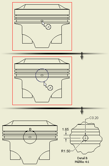

Detail určité části pohledu můžete vytvořit a umístit v jakémkoli měřítku vzhledem k pohledu. Při vytváření detailního pohledu prezentace s trajektoriemi jsou trajektorie viditelné, ale v případě potřeby je možné je vypnout.
- Přejděte na pás karet a klikněte na
kartu Umístění pohledů
panel Vytvořit
Detail
- Kliknutím vyberte existující pohled jako nadřazený pohled.
- V dialogu Detailní pohled nastavte identifikátor pohledu, měřítko a viditelnost popisku pohledu. Podle potřeby klikněte na položku Upravit popisek pohledu a v dialogu Formát textu upravte popisek detailu.
- Nastavení stylu zobrazení a tvaru ohraničení pro detailní pohled.
- Nastavení tvaru vyříznutí. Jestliže vyberete tvar vyříznutí Hladký, můžete pro detail zvolit zobrazení plné hranice a přidat čáru připojení mezi detail a hranici detailu v nadřazeném pohledu.
- V grafickém okně kliknutím označte střed příslušného detailu, přesuňte kurzor a potom kliknutím označte vnější hranice detailu.
- Přesuňte náhled do požadovaného místa a kliknutím pohled umístěte. Detailní pohled je úměrný velikosti ohraničení.
