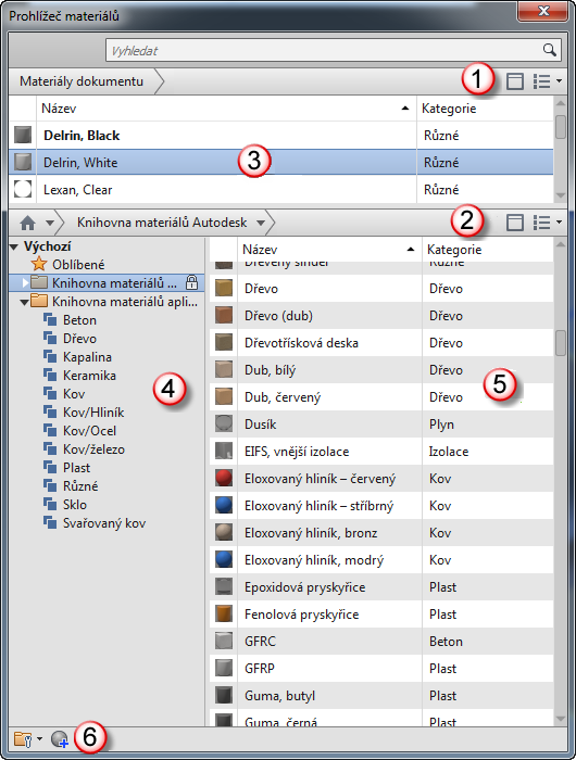

Chcete-li pracovat s knihovnami, klikněte na panelu nástrojů Rychlý přístup na položku Materiál a otevřete Prohlížeč materiálů.
1 Panel nástrojů k nastavení materiálů dokumentu
Panel nástrojů k nastavení materiálů dokumentu: Upraví zobrazení materiálů v dokumentu.
2 Panel nástrojů k nastavení knihovny
Upraví zobrazení knihoven a materiálů v nich.
3 Seznam materiálů dokumentu
Zobrazí materiály v aktuálním dokumentu bez ohledu na to, jestli jsou použité na objektech. Chcete-li otevřít nabídku běžných úloh, například Přejmenovat, Duplikovat nebo Přidat do knihovny, klikněte pravým tlačítkem na materiál.
4 Seznam knihoven
Zobrazí otevřené knihovny a kategorie v knihovnách.
5 Seznam materiálů v knihovně
Zobrazí materiály v knihovně nebo kategorii vybrané v seznamu knihoven.
6 Panel nástrojů Prohlížeče materiálů
Poskytuje ovládací prvky ke správě knihoven a kategorií a k vytvoření výchozího nového materiálu v aktuálním dokumentu.
