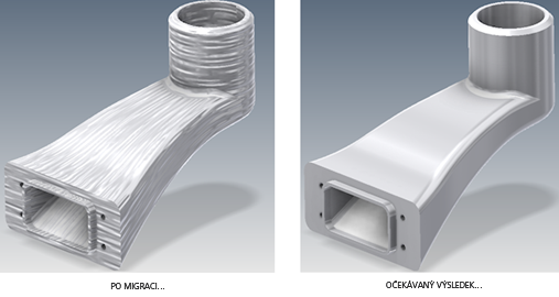

Migrovaný vzhled vypadá jinak, než chci. Proč je tomu tak a jak mohu vzhled upravit?
Vzhledy se zobrazují různým způsobem v závislosti na použitém vizuálním stylu. Stínované vizuální styly se liší od realistických, protože se k jejich zobrazení používají různé vlastnosti vzhledů.
Při práci s uživatelským rozhraním materiálů a vzhledů je zakázáno sledování paprsků (při použití realistického vizuálního stylu je tato možnost ve výchozím nastavení povolena), a proto výběr materiálu nebo vzhledu, který odpovídá vašim požadavkům, může při sledování paprsků vyžadovat úpravu vzhledu nebo vytvoření nového vzhledu.

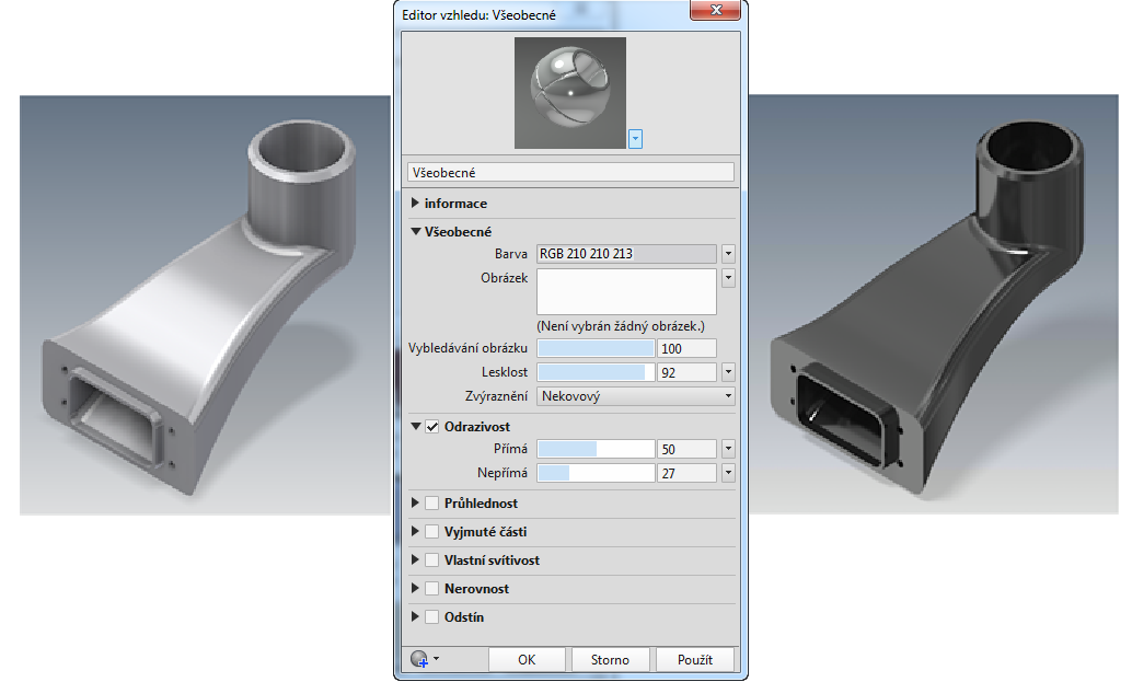

Obecný typ vzhledu zobrazí více vlastností než jakýkoliv jiný typ vzhledu. Počet zobrazených vlastností se mění na základě typu vzhledu. Pojďme si nyní stručně projít příklad vytvoření nového vzhledu.
  1. V dialogu Prohlížeč vzhledů na panelu nástrojů dole klikněte na možnost Vytvořit nový obecný vzhled. Do části Dokument bude přidán nový obecný vzhled a tento vzhled bude otevřen v Editoru vzhledu.
  2. Zadejte název.
  3. Upravte hodnotu barvy: RGB 210, 210, 213
  4. Upravte hodnotu lesku: 92
  5. Upravte hodnotu odrazivosti: 59
  6. Volitelné: Proveďte jakékoliv další potřebné úpravy vlastností.
Následující obrázek znázorňuje různé výsledky v závislosti na definici vzhledu a aktivním režimu vizuálního stylu. Nalevo je znázorněn stínovaný vizuální styl a napravo realistický vizuální styl.
Jak vidíte, liší se jejich barva a lesklost. Jedná se o důsledek nevyužití některých vlastností ve stínovaném vizuálním stylu při rendrování scény. Další informace o vlastnostech typů vzhledů, které jsou podporovány ve stínovaném vizuálním stylu, naleznete v dokumentaci Editoru vzhledu.

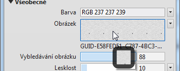

Moje textura vzhledu nevypadá správně. Jak ji upravím?
Uživatelské barevné styly s mapami textur mohou vyžadovat další úpravy textur. Úpravy textur je nutné provádět v Editoru vzhledu nebo pomocí nástrojů Editoru vzhledu pro práci na kreslicí ploše. V tomto příkladu budeme pracovat v Editoru vzhledu a budeme pokračovat v postupu tam, kde jsme přestali v odpovědi na předchozí otázku.
  1. V Prohlížeči vzhledů upravte uživatelský vzhled.

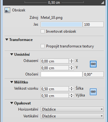

  2. V Editoru vzhledu kliknutím na náhled obrázku přejděte do Editoru textur.
  3. V Editoru textur můžete zaměňovat obrázky a upravovat hodnoty polohy, měřítka a opakování. V tomto případě je nutné upravit měřítko.
  4. Kliknutím na název zdroje nahraďte obrázek jiným.
  5. Upravte polohu mapy včetně rotace.
  6. Upravte měřítko mapy podle požadavků. Chcete-li použít nejednotné měřítko, kliknutím na ikonu zrušte provázání hodnot poměru stran.
  7. Po dokončení úprav zavřete Editor textur.
