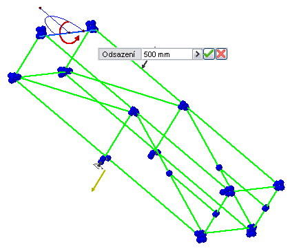

  7. Všechny vazby a zatížení používají průhledový displej a uzly k snadnému definování vstupů. Složitější nastavení jsou dostupná v dialozích. (Pro zobrazení konkrétního dialogu po provedení příkazu na pásu karet klikněte pravým tlačítkem myši a zvolte položku Více možností.) Aby se zabránilo zbytečnému používání složitých vazeb a zatížení, používají typické zjednodušené případy příslušné zjednodušené příkazy.
  8. určovat vazby, Zvolte nosník nebo uzel pro určení jejich počátku. Pomocí symbolů nebo dialogů určete počátek a další hodnoty, například velikost nebo úhel v rovině.
  9. Podobný dialogový přístup se používá při definování zatížení. Průhledový displej se vždy vztahuje k aktuálně zvolenému uzlu. Zadejte přímo přesnou hodnotu daného parametru. Definujte odsazení pomocí absolutní nebo relativní hodnoty.
