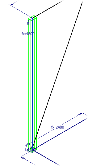

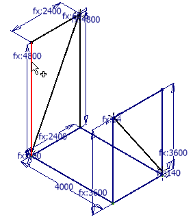

  5. Zvolte vzpřímenou čáru tak, jak je uvedeno na obrázku. Vybírejte někde v horní polovině čáry. Místo vytváření členů rámové konstrukce částečně závisí na vybrané polovině čáry.
  6. Zobrazí se trubka, tak jak je ukázána na obrázku. Zvolte zbývající tři vzpřímené čáry.
    Poznámka: Pokud chcete odstranit nějakou čáru ze sady výběru, stiskněte a přidržte klávesu CTRL a pak ji zvolte znovu nebo zvolte náhled profilu.
