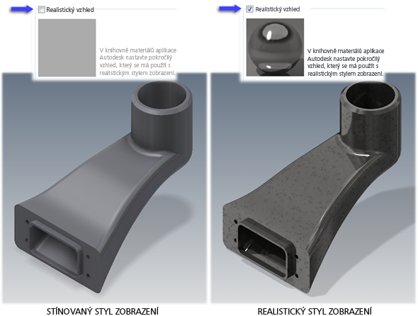

  5. Možnost barevného stylu Realistický vzhled
    V aplikaci Inventor 2012 byla zavedena možnost barevného stylu Realistický vzhled a ke každému stylu byl přiřazen vzhled. Přiřazený vzhled bylo možné měnit, ale vzhledy nebylo možné vytvářeni ani upravovat. Pokud bylo zaškrtnuto příslušné políčko, realistický vzhled byl použit v zobrazení realistického vizuálního stylu. Pokud políčko zaškrtnuto nebylo, v zobrazení realistického vizuálního stylu byla použita definice barevného stylu. Následující obrázek dává do protikladu výsledky při zapnuté nebo vypnuté možnosti.
    Obrázek 1: Autodesk Inventor 2012 – účinek možnosti Realistický vzhled
V aplikaci Inventor 2013 byly barevné styly nahrazeny vzhledy. Prohlížeč a editor vzhledů nabízí nástroje k vytváření nových vzhledů a úpravám existujících. Styly z předchozích verzí jsou do aplikace Inventor 2013 přesouvány migrací pomocí starších definic barevných stylů. Jak již bylo zmíněno, stav možnosti (zaškrtnuto nebo nezaškrtnuto) určuje, která část definice barevného stylu bude migrována. Abychom vám usnadnili rozhodování, nabízíme následující nápovědu:

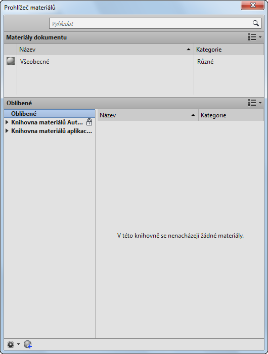

    • Na kartě nástroje na panelu Materiál a vzhled vyhledejte příkaz Materiál. Alternativně lze příkaz Materiál spustit také z panelu nástrojů Rychlý přístup. Kliknutím na příkaz Materiál otevřete dialog Prohlížeč materiálů – viz obrázek 1.

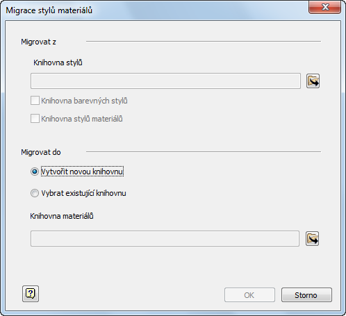

    • Klikněte na položku a vyberte možnost Migrovat styly aplikace Inventor – viz obrázek 2.
      Obrázek 2
    • V dialogu Migrace stylů materiálů klikněte na tlačítko Knihovna stylů a určete umístění složky starých stylů, které chcete migrovat. Poznámka: Tato složka by měla obsahovat soubory material.xml a color.xml.
    • Výběrem požadované možnosti zvolte, zda chcete migrovat knihovnu stylů materiálu nebo barev.
    • Pokud je vybrána možnost Knihovna stylů materiálu, bude automaticky zaškrtnuta i možnost Knihovna barevných stylů a její zaškrtnutí nebude možné zrušit. Materiály stejně jako dříve odkazují na vzhled, a pokud knihovna obsahuje materiály, je nutné, aby obsahovala i vzhled. Knihovna však může obsahovat také pouze vzhledy. Chcete-li raději k uchování vzhledů použít oddělenou knihovnu, migrujte knihovnu stylů barev odděleně. Vyberte možnost Vytvořit novou knihovnu. Pokud jste již vytvořili knihovnu v novém formátu a chcete do ní přidat staré styly, vyberte možnost Vybrat existující knihovnu.

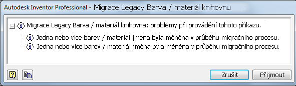

      Poznámka: Pokud při procesu migrace dojde ke změně názvů materiálů nebo barev, může se zobrazit dialog. Vzorový výchozí název bude nahrazen generickým. Kliknutím na tlačítko Přijmout dokončete migraci.

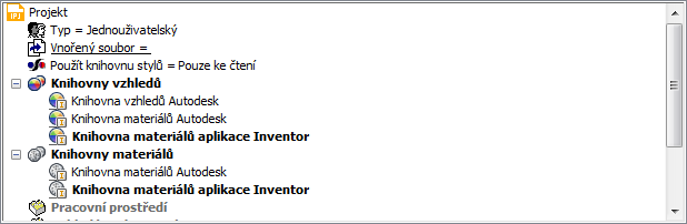

  4. Nastavte konfiguraci projektu tak, aby používal novou knihovnu. Viz obrázek 4.
    Obrázek 4
    • Spusťte příkaz Projekty.
    • V jakémkoliv projektu pozastavte ukazatel myši nad položkou Knihovny stylů nebo Knihovny materiálů a zobrazte tak místní nabídku, jejíž pomocí lze přidávat knihovny.
    • U položek knihoven použijte místní nabídku k odebrání všech nežádoucích knihoven.
    • Pomocí místní nabídky položky knihovny nastavte knihovnu jako aktivní.
    Poznámka: Knihovna může obsahovat materiály i vzhledy nebo může obsahovat pouze vzhled. Pokud byly styly materiálů a barev migrovány do jedné knihovny, přidejte knihovnu ve svém projektu do knihoven vzhledů i materiálů. Pokud jste migrovali styly barev jako oddělenou knihovnu, přidejte tuto knihovnu pouze do knihoven vzhledů.

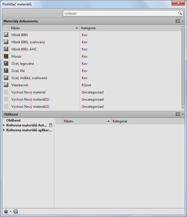

    • Otevřete šablonu a materiály a barvy budou v dokumentu migrovány do nové knihovny materiálů a vzhledů. Proces migrace je automaticky dokončen při uložení šablony. Viz obrázek 5.
