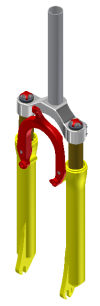

Otevření sestavy
  1. Zkontrolujte, že soubor projektu je nastaven na Tutorial_Files.ipj.
  2. Klikněte na příkaz Otevřít a přejděte ke složce Assembly FEA 3.
  3. Klikněte na soubor Suspension-Fork_Complete.iam a klikněte na tlačítko Otevřít. Nebo klikněte na soubor .iam.
  4. Pomocí příkazu Uložit jako můžete uložit model s novým názvem, například Suspension-Fork_Stress.iam. Není nutné u všech komponent kliknout na položku Ano.
  5. V prohlížeči modelu rozbalte složku Reprezentace a poté složku Úroveň detailu.
  6. Dvakrát klikněte na úroveň detailu reprezentace Všechny součásti potlačeny.
  7. V prohlížeči klikněte pravým tlačítkem a odstraňte zaškrtnutí vedle položky Vypnout u následujících komponent:
    • Fork-Crown:1,
    • Fork-Slider:1,
    • Fork-Tube:1,
    • Fork-Slider_MIR:1,
    • Fork-Tube_MIR:1.
  8. Klikněte pravým tlačítkem na položku složky Úroveň detailu a klikněte na příkaz Nová úroveň detailů.
  9. Přejmenujte novou reprezentaci na Úroveň detailů Pevnost.
  10. Uložte model sestavy.
Tato úroveň detailů reprezentace byla vytvořena k využití prostředí pevnostní analýzy v reprezentacích.
