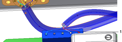

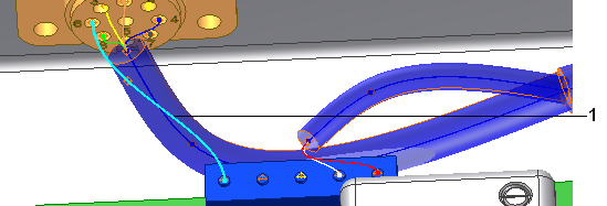

  2. Zkontrolujte, že není zaškrtnuto políčko Všechny vodiče. V grafickém okně vyberte položku Drát1 k vyjmutí mimo trasu.
  3. V dialogu Vyjmout mimo trasu klikněte na tlačítko OK.
    Drát1 (1) se vrátí do stavu mimo trasu.
