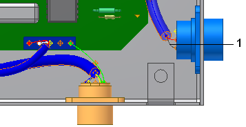

Vyjměte kabel mimo trasu. Všechny vodiče kabelů obsažené ve stejném kabelu jsou vyjmuty mimo trasu společně.
  1. Aktivujte sestavu svazku Harness Assembly2.
  2. Přejděte na pás karet a klikněte na kartu kartu Kabely a svazky panel Trasa možnost Mimo trasu. .
  3. Zkontrolujte, že nejsou zaškrtnuta políčka Všechny vodiče a Všechny segmenty.
  4. Zkontrolujte, že je zvoleno tlačítko Vodiče a pak v grafickém okně zvolte černý vodič kabelu (1) jako vodič kabelu, který chcete vyjmout mimo trasu.
    Drát kabelu bude v prohlížeči označen jako Kabel1:1.
  5. Klikněte na tlačítko Segmenty a pak v grafickém okně klikněte na segment mezi dvěma modrými konektory (součásti 360575:1 a 360575:2).
  6. klikněte na tlačítko OK.
    Oba dráty v kabelu se vrátí do stavu mimo trasu.
