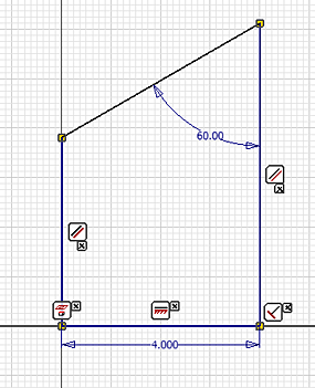

Znalost, jaké vazby aplikace použije na který prvek geometrie, je rozhodující pro předpověditelné chování náčrtu.
  1. Klikněte pravým tlačítkem na prázdnou plochu v náčrtu.
  2. Výběrem možnosti místní nabídky Hotovo ukončíte umísťování kót.
  3. Znovu klikněte pravým tlačítkem na prázdnou plochu v náčrtu.
  4. Nyní vyberte v místní nabídce možnost Zobrazit všechny vazby.
    Všimněte si, že ikony jsou zobrazeny blízko každého prvku geometrie s údaji o použitých vazbách.
