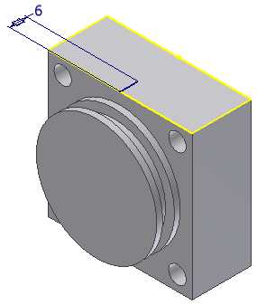

Než vytvoříte novou jedinečnou součást, vytvořte na obou součástech náčrt k umístění díry se závitem.
- Podle následujícího obrázku vytvořte na horní ploše nový náčrt.
Tip: Pomocí nástroje ViewCube přejděte do půdorysu.
- Vytvořte a okótujte čáru 6 mm od poloviny přední hrany. Musí být kolmá k přední hraně nebo rovnoběžná s boční hranou.
- Dokončete náčrt.
Uložte soubor.
