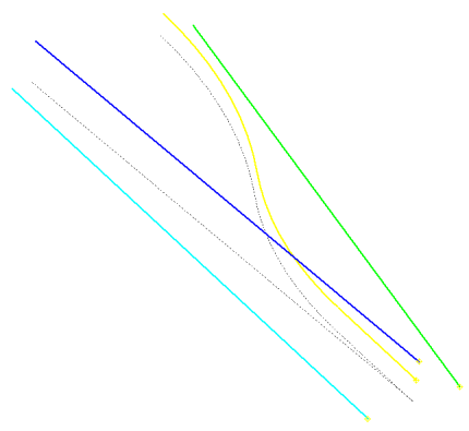

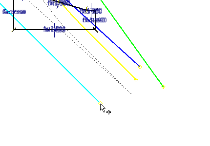

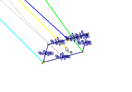

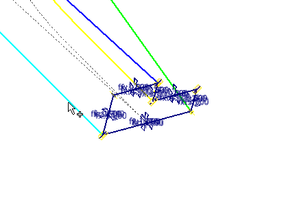

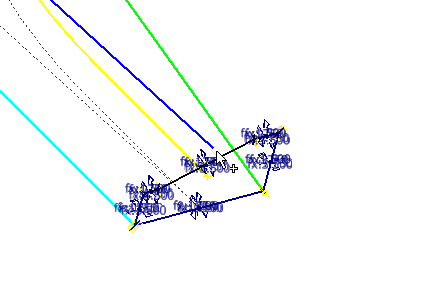

  4. Zvolte pracovní bod na konci azurové (světle modré) čáry pro Dolní levý bod.
  5. Zvolte pracovní bod na konci zelené čáry pro Dolní pravý bod.

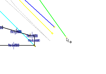

  6. Zvolte pracovní bod na konci modré čáry pro Horní levý bod.
  7. Zvolte pracovní bod na konci žluté čáry pro Horní pravý bod.

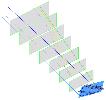

  8. Zvolte kartu Pole trasy pro určení dat trasy.
  9. Zvolte azurovou (světle modrou) čáru, která bude použita jako trasa pro pole (tlačítko Trasa je zvoleno automaticky). Pracovní rovina je zvolena automaticky na základě zvolené trasy.
  10. Zadejte 8 do pole Číslo instance.
  11. Zadejte hodnotu 2500 mm do pole Odsazení.

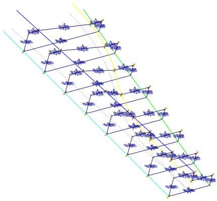

  12. Kliknutím na tlačítko Další zobrazte dialog iCopy: Názvy souborů. Dialog Kopírovat / znovu použít komponenty iCopy se nezobrazí, protože neexistují žádné komponenty k opětnému použití v definici iCopy.
  13. Kliknutím na tlačítko OK dokončete tento příkaz. Výsledky iCopy jsou vytvořeny, jak je znázorněno. Jestliže vytvoření iCopy není úspěšné, vraťte se do šablony iCopy a zkontrolujte kroky k jejímu vytvoření.
