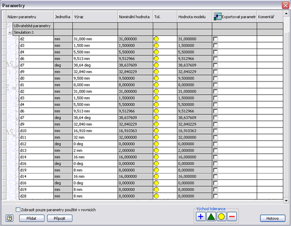

Různé výsledky simulace mohou být v modelu použity jako parametry.
Vytvořit parametry výsledku:
- klikněte pravým tlačítkem na uzel prohlížeče Výsledky a klikněte na položku Vytvořit parametry výsledku.
Zobrazit parametry výsledků:
- Na pásu karet klikněte na kartu Správa.
- Na kartě Správa na panelu Parametry klikněte na příkaz Parametry. Parametry výsledků jsou v seznamu ostatních parametrů modelu.
