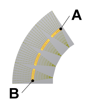

Stejný směr změny pořadí, metoda používající přepis sekvence ohybů, vyžaduje výběr počátečního a koncového ohybu. Systém použije mezi vybranými ohyby novou sekvenci pořadí ohybů.

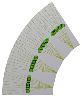

Rovněž si všimněte, že se změnilo očíslování sekvence. Ohyb, který jste vybrali jako počáteční pozici, má nyní číslo 1. Zbývající ohyby jsou po pořádku očíslovány až k ohybu, který jste vybrali jako koncovou pozici.
