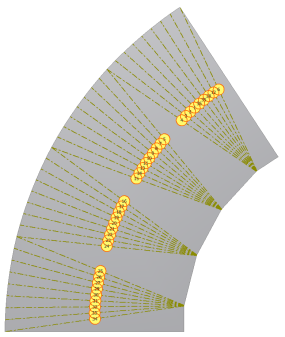

  1. Přejděte na pás karet a klikněte na kartu Rozvin panel Správa Pořadí ohybu – poznámky .
    Všimněte si, že se objeví série čísel uvnitř kruhů se žlutým pozadím. V dalším postupu se zaměřte se na tyto očíslované značky v horní části rozvinu:

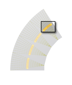

    Jak můžete vidět, tyto čísla nemají v současné chvíli logické pořadí:
