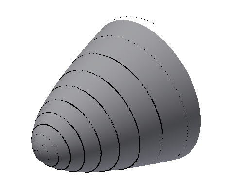

Vytvoření 3D křivky výrazu
V této části vytvoříte křivku výrazu ve 3D náčrtu. Při výpočtu této křivky použijete použijte válcové souřadnice. Tento 3D náčrt bude použit cesta ve funkci tažení.
  1. Vytvořte nový 3D náčrt.
  2. Spusťte příkaz Křivka výrazu.
  3. Vyberte rozevírací seznam s popiskem Kartézské a výběrem položky Válcový změňte souřadnicový systém.
  4. Zadejte následující hodnoty:
    • r(t): t
    • θ(t): 1800 * t
    • z(t): t^2
    • tmin: 0,5
    • tmax: 1,7
  5. Dokončete náčrt.
