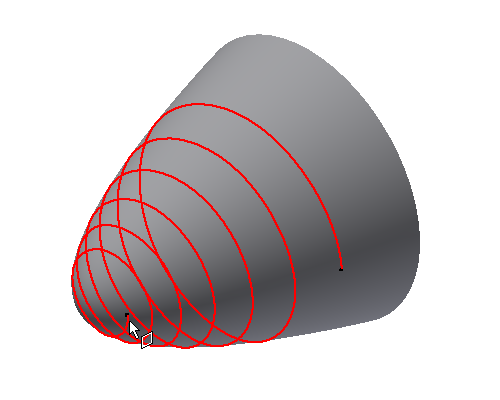

Vyberte 3D křivku výrazu, kterou jste právě vytvořili, a potom vyberte počáteční bod křivky. Vytvoří se pracovní rovina svírající s křivkou pravý úhel ve vybraném bodě.

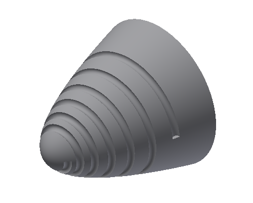

Spusťte příkaz Tažení. Kružnice je automaticky vybrána jako profil.
