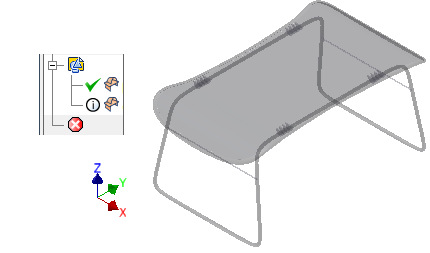

    Po dokončení importu se zobrazí dialog s upozorněním, že soubor obsahuje chyby.
    Geometrie bez chyb
    Geometrie, která vyžaduje další kontrolu
    Geometrie, která obsahuje chyby a vyžaduje opravu
  11. Kliknutím na tlačítko Ano v dialogu otevřete soubor v prostředí oprav.
Soubor se otevře v prostředí oprav a bude obsahovat dvě kompozitní tělesa. Pokud chcete tělesa identifikovat, klikněte na každé z nich v prohlížeči. Podstavec stolu je zdravý, ale nemůže být převeden na těleso. Horní část stolu vyžaduje další kontrolu.
