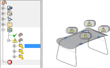

  1. Klikněte na příkaz Najít chyby.
  2. Kliknutím na tlačítko Vybrat vše vyberte všechna tělesa a poté klikněte na tlačítko OK.
  3. Zobrazí se výsledný dialog příkazu Najít chyby s legendou.
    Geometrie bez chyb
    Geometrie, která vyžaduje další kontrolu
    Geometrie, která obsahuje chyby a vyžaduje opravu
  4. Klikněte na tlačítko OK.
Prohlédněte si typy chyb uvedené pod uzlem složeného povrchu.
Kliknutím na nadřazený uzel typu chyby zobrazte symbol chyby u všech problémových umístění. Všimněte si, že všechny závažné chyby modelu jsou ve spojovacích plochách.
