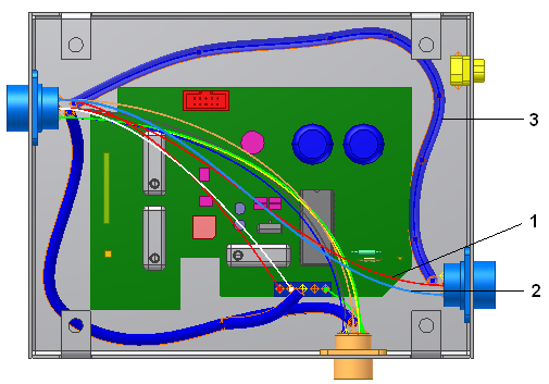

  4. V grafickém okně zvolte vodič kabelu (1 nebo 2), pro který budete vytvářet trasu.
  5. Zaškrtněte políčko Jeden segment (ruční).
  6. Klikněte na tlačítko První segment, zvolte segment (3) v grafickém okně, jak bylo znázorněno dříve, a pak klikněte na tlačítko OK.
    Trasy obou vodičů kabelů se vytvoří současně, protože tyto dva vodiče jsou v jednom kabelu. Délky kabelů a průměry svazku jsou aktualizovány automaticky.
