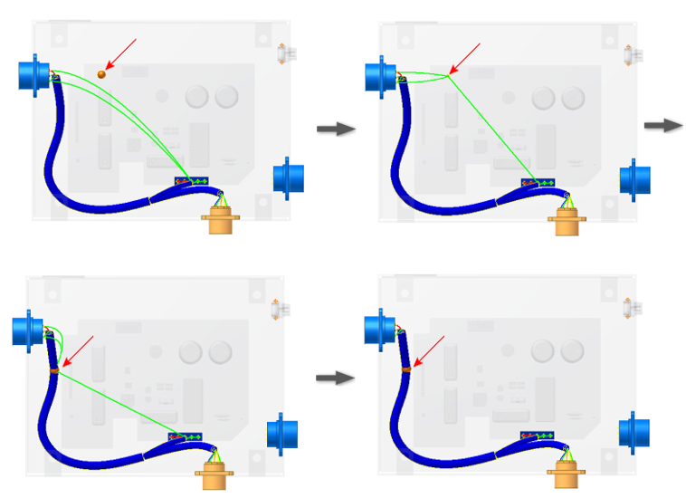

Vytvořte podélný spoj na drátech za účelem zobrazení efektu podélného spoje. Poté podélný spoj předefinujte na segment. A na závěr trasujte dráty skrz segment.
Můžete vytvořit spojku u segmentu, importovat dráty do spojky a potom dráty trasovat. Dráty ve spojce můžete rovněž spojit ručně.
