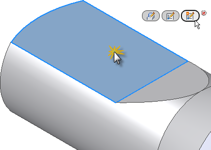

  1. Klikněte na zploštělou horní plochu součásti.
  2. Objeví se minipanel nástrojů Přímá manipulace, který počínaje zleva zobrazuje tři tlačítka poskytující následující příkazy:
    • Upravit vysunutí
    • Upravit náčrt
    • Vytvořit náčrt
  3. Zvolte třetí tlačítko Vytvořit náčrt.

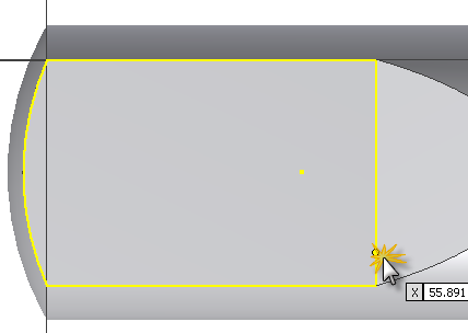

  7. Zvolením přibližného bodu znázorněného na obrázku vložte pravý dolní roh obdélníku. Nevšímejte si hodnot zobrazených v poli zadání ukazatele. .

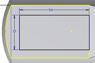

  8. Přesunutím kurzoru nalevo nahoru aktivujte zadávací pole horizontální a vertikální hodnoty obdélníku. Aktuálním zadáním je textové pole hodnoty představující horizontální kótu. Zadejte hodnotu 50 a stiskněte klávesu TAB. Ikona zámku označuje, že horizontální kóta obdélníku je plně zavazbena.
  9. Zadání hodnoty je nyní přesunuto na druhé zadávací pole hodnoty představující vertikální kótu. Zadejte hodnotu 25 a stiskněte klávesu TAB.
  10. Stisknutím klávesy Enter nakreslete a okótujte obdélník. Obdélník je úplně okótovaný, protože k zadání kótovacích hodnot byly použity trvalé kóty dynamického zadání.
