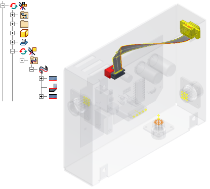

Stejně jako v případě vodičů a kabelů také ploché kabely můžete vyhledávat v knihovně kabelů a svazků a vkládat je do sestavy svazku. Zvolte plochý kabel, který chcete vložit a určete počáteční a koncový konektor. Určete spojení plochého kabelu s konektorem. Pak přidáním mezilehlých pracovních bodů upravte tvar nebo určete místo pro ohyb.
Po umístění plochého kabelu do sestavy jej lze mnoha způsoby upravovat. Můžete
