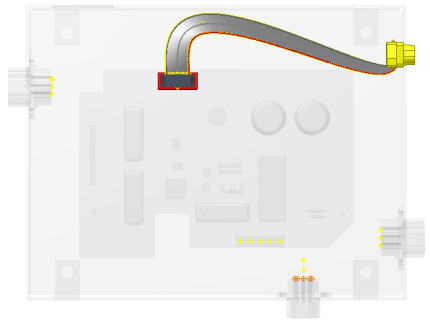

Plochý kabel vytvořte mezi počátečním a koncovým konektorem. Při výběru konektorů pro plochý kabel se zvýrazní jen platné (publikované) konektory plochého kabelu. Po výběru konektorů se po každém kliknutí do grafického okna na plochém kabelu vytvoří pracovní bod. Stejně jako u ostatních objektů svazku lze určit vzdálenost pracovních bodů od plochy a tuto vzdálenost při práci upravovat. Přesnější umístění lze také zajistit asociací pracovních bodů s existující geometrií.
