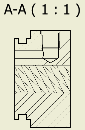

Na kartě Náčrt ve skupině Kreslení klikněte na položku Vyplnit/šrafovat oblast a pak klikněte na profil definovaný promítnutými čárami.
Vzor se zobrazí v náčrtu. I když jste zvolili vzor šrafování Vzorek1, zbytek nastavení se neaktualizoval. Předchozí nastavení pole Úhel nefunguje dobře s tímto vzorem, takže proveďte další experimenty s různými úhly.
V poli Úhel zadejte 90 stupňů a pak klikněte na tlačítko OK.
Dialog se zavře. Kliknutím na položku Dokončit náčrt se vrátíte do výkresu. Řez se podobá následujícímu obrázku.
