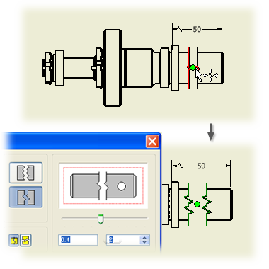

Úprava přerušeného pohledu
U rozpojeného pohledu můžete měnit styl, zobrazení, mezeru, počet značek a rozsah pohledu komponenty zpracovaného rozpojením.
Úprava stylu, zobrazení, mezer a počtu značek rozpojení
  1. V grafickém okně vyberte čáru přerušení, klikněte pravým tlačítkem a vyberte položku Upravit přerušení.
  2. Změňte v dialogu požadované možnosti a klikněte na tlačítko OK.
Poznámka: Orientaci přerušení nelze upravit. Chcete-li změnit orientaci přerušení, odstraňte přerušení a potom umístěte přerušení znovu s novou orientací.
Úprava polohy a rozsahu pohledu komponentu zpracovaného přerušením
  1. Vyberte přerušení pohledu, čímž zobrazíte čáry přerušení.
  2. Chcete-li změnit polohu přerušení, přetáhněte čáry přerušení.
  3. Chcete-li zvětšit nebo zmenšit počet komponent zpracovaných pohledem, přetáhněte čáry přerušení. Přesunutím čáry přerušení směrem pryč od původního umístění přerušení pohledu zvětšíte počet komponent zpracovaných pohledem. Přesunutím čáry přerušení směrem k původnímu umístění přerušení pohledu zmenšíte počet komponent zpracovaných pohledem.
Poznámka: Chcete-li přesunout více přerušení současně, vyberte páry nebo sady přerušení.
Úprava umístění přerušení kótovací čáry
  1. Vyberte přerušenou kótovací čáru.
  2. Přetáhněte manipulátorem rozpojení přerušené kótovací čáry do příslušného umístění.
Úprava viditelnosti přerušení kótovací čáry
  2. Přetáhněte přerušení přerušené kótovací čáry tak, že se přerušení skryje textem kóty. Je také možné přetáhnout text kóty a tím zakrýt přerušení.
Úprava viditelnosti poznámek skrytých pohledem přerušení
Značka poznámky připojená k oblasti odstraněné přerušením je skrytá.
  1. Vyberte pohled přerušení.
  2. Chcete-li zobrazit značku poznámky, přetáhněte polohu přerušení nebo zmenšete počet zpracovaných přerušení.
  3. Změňte polohu značky poznámky.
