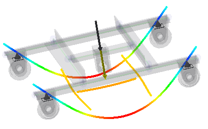

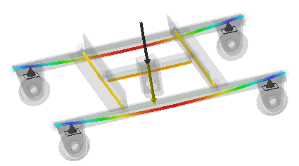

Úprava zobrazení posunutí
Měřítko deformace modelu můžete upravovat pomocí možností v rozevíracím seznamu Upravit zobrazení posunutí na panelu Zobrazení.
Rozbalte složku Výsledky a dvakrát klikněte na položku prohlížeče Posunutí.
Chcete-li zlepšit zobrazení deformace modelu, vyberte vhodný násobek.
Na následujícím obrázku je zvolena možnost Upravené x0,5
Na následujícím obrázku je zvolena možnost Upravené x5
