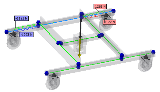

K zobrazení výsledků konkrétního nosníku můžete do grafického okna přidat uživatelem definovaná schémata. Na panelu Výsledek klikněte na položku Schéma.
V oblasti Nosníky zvolte, jak chcete určovat které nosníky budou zahrnuty ve schématech. V tomto výukovém programu zaškrtněte políčko Zvolené nosníky a zvolte nosník, jak je znázorněno na následujícím obrázku.
Nyní zvolte které výsledky chcete zobrazovat. Zaškrtněte políčka Fx a Fy v oblasti Zatížení.
Kliknutím na tlačítkoOK zavřete dialog Schéma.
Zobrazení schémat nosníků můžete upravovat v dialogu Měřítka schémat. V prohlížeči zvolte položku Schémata, klikněte pravým tlačítkem myši a zvolte možnost Měřítka schémat. Pomocí tlačítek Zvětšit, Zmenšit a Normalizovat můžete upravovat měřítko schémat. Kliknutím na tlačítko OK zobrazte změnu měřítka na zobrazených schématech.
