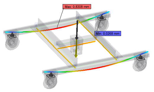

Minimální a maximální hodnoty rychle zobrazují umístění krajních hodnot zatížení.
Na panelu Zobrazení klikněte na příkaz Max. hodnota. V grafickém okně se zobrazí popisek s odkazovými body na umístění maximální hodnoty.
Na panelu Zobrazení klikněte na příkaz Min. hodnota. V grafickém okně se zobrazí popisek s odkazovými body na umístění minimální hodnoty.
Poznámka: Popisky si můžete přetáhnout na různá místa.
Následující obrázek zobrazuje maximální a minimální hodnotu pro vykreslení výsledků posunutí.
Zrušením voleb možností Max. hodnota a Min. hodnota na panelu Zobrazení skryjte tyto hodnoty.
