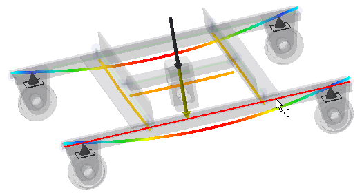

Nejdříve zvolte nosník, jehož výsledky chcete zobrazit. Zvolte nosník, jak je znázorněno na následujícím obrázku.
