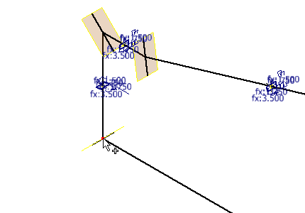

  3. Zvolte bod v dolním levém rohu rámové konstrukce.
  4. Do pole Popis zadejte Dolní levý.

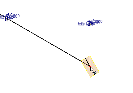

  6. Zvolte bod v dolním pravém rohu rámové konstrukce.
  7. Do pole Popis zadejte Dolní pravý.

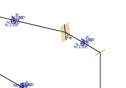

  9. Zvolte bod na levém konci horního prostředního prvku rámové konstrukce.
  10. Do pole Popis zadejte Horní levý.

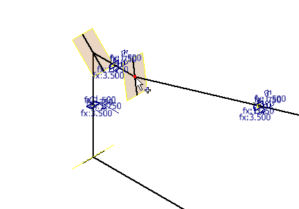

  11. Ve sloupci Geometrie klikněte na možnost Kliknutím přidat.
  12. Zvolte bod na pravém konci horního prostředního prvku rámové konstrukce.
  13. Do pole Popis zadejte Horní pravý. Stisknutím tlačítka ENTER potvrďte zadání.
