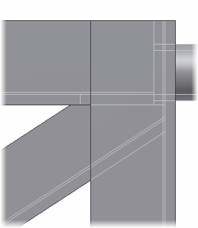

Nakonec ořízněte podpěry, aby se spojily s členy rámové konstrukce.
  1. Vypněte viditelnost souboru frame_generator_hybrid:1 potom natočte model podle obrázku.
  2. Přejděte na pás karet a klikněte na kartu Návrh panel Rámová konstrukce možnost Oříznout nebo prodloužit. .
  3. Vyberte úhlové vzpěry.
  4. Klikněte na příkaz Plocha a potom vyberte řeznou plochu.
  5. Klikněte na tlačítko Použít.
  6. Vyberte znovu úhlové vzpěry.
  7. Klikněte na příkaz Plocha.
  8. Vyberte plochu řezu.
  9. Klikněte na tlačítko Použít.
  10. Pokud chcete, můžete tento postup zopakovat pro druhý konec vzpěr.
