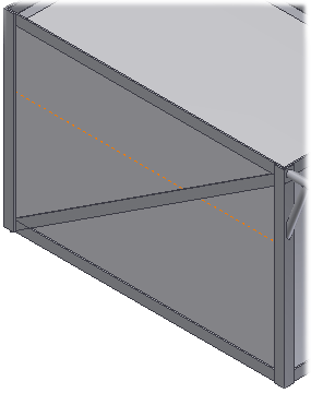

Dále přidejte rohové vzpěry.
  1. Natočte si zobrazení modelu tak, jak vidíte na obrázku.
  2. Přejděte na pás karet a klikněte na kartu Návrh panel Rámová konstrukce Vložit rámovou konstrukci .
  3. V nabídce Rodina vyberte možnost DIN 59 370 S Úhlová ocel.
  4. V nabídce Velikost vyberte možnost S 35 x 5.
  5. Vyberte možnost Vložit prvky mezi body.
  6. Vyberte počáteční bod. Tento bod je rohový vrchol na rámcovém modelu.
  7. Vyberte koncový bod.
  8. Nastavte indikátor Orientace tak, jak vidíte na obrázku.
    Do pole Svislé odsazení zadejte hodnotu 5 mm.
  9. Do pole Horizontální odsazení zadejte hodnotu 0,00 mm.
  10. Do pole Úhel zadejte hodnotu 0,00 stupně.
  11. Klikněte na tlačítko Použít.
  12. Stejným postupem přidejte další vzpěru na druhé straně. Hodnotu úhlu změňte na 180,00 stupně a klikněte na příkaz Zrcadlit člen rámové konstrukce.
  13. Až skončíte, klikněte na tlačítko Storno.
