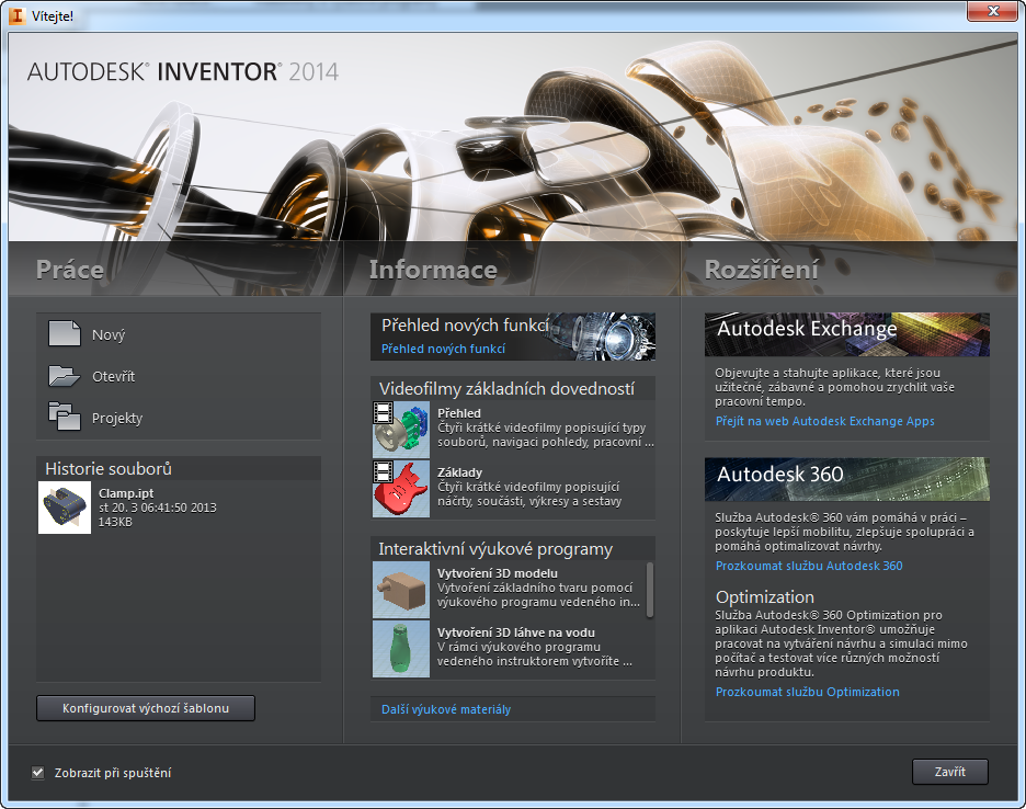

Pokud je aplikace Autodesk Inventor LT ve stavu bez dokumentů (nejsou otevřeny žádné soubory), příkaz Projekty lze spustit přímo na úvodní obrazovce.

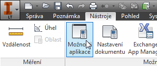

V ostatních případech příkaz naleznete na kartě Začínáme:
  1. Klikněte na tlačítko Možnosti aplikace na panelu Možnosti a poté klikněte na kartu Soubor.
  2. V pracovní cestě přejděte do umístění Autodesk\Inventor LT[verze]\Tutorial Files.
  3. Klikněte na tlačítko Použít.
