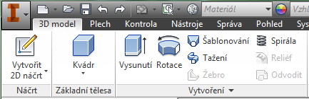

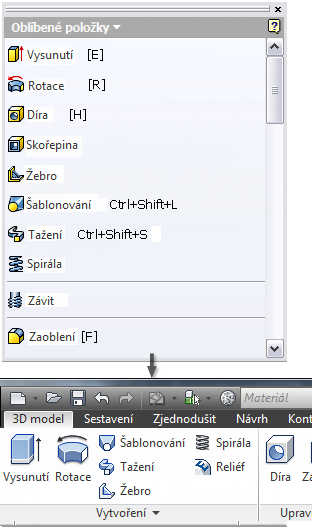

Nové rozhraní se vyznačuje především tím, že příkazy, které se dříve nacházely v oknech nástrojů a na panelech nástrojů, jsou nyní umístěny na kartách.
Na kartách se také nacházejí příkazy, které byly dříve součástí různých společných nabídek.

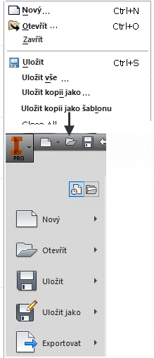

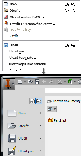

Příkazy, které se dříve nacházely v nabídce Soubor, jsou nyní umístěny v nabídce Aplikace.
