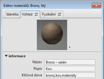

Obrázek znázorňuje některé fyzikální a vzhledové vlastnosti materiálu Bronz, měkký cín zobrazené v Editoru materiálů. Fyzikální vlastnosti jsou seskupeny do jedné komponenty materiálu a vlastnosti vzhledu do další. Při úpravě materiálu lze změnit každou komponentu zvlášť. Můžete například změnit barvu bronzového materiálu na červenou. Nahraďte komponentu vzhledu komponentou Hliník, eloxovaný červený, která má jiné vlastnosti vzhledu.
Komponenta vzhledu Hliník, eloxovaný červený
Fyzikální komponentu materiálu Bronz, měkký cín lze nahradit fyzikální komponentou, která představuje jiný kov, například hliník nebo měď. Změny hustoty a dalších vlastností však budou mít za následek materiál s jiným chováním.

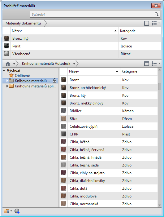

Prohlížeč materiálů
Prohlížeč materiálů slouží k vyhledávání a správě materiálů. Mezi běžné operace patří:
