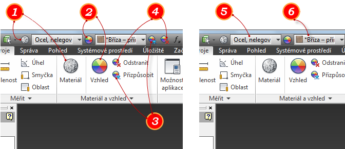

Přístupové body k možnostem Materiál, Vzhled a Zrušit přepsání:
  1. Slouží pro přístup do Prohlížeče materiálů. Používá se pro tvorbu a úpravu materiálů.
  2. Slouží pro přístup do Prohlížeče vzhledů. Používá se pro tvorbu a úpravy vzhledu.
  3. Spustí příkaz Upravit. Používá se pro úpravu přiřazených vzhledů.
  4. Slouží pro přístup k příkazu Zrušit přepsání. Používá se pro odstranění přepsání vzhledu.
  5. Přiřadí určený materiál k sadě výběru.
  6. Přiřadí k sadě výběru určený vzhled.
